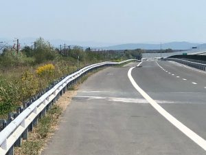

Așa cum se poate observa, din pozele atașate, există numeroase probleme cu Lotul 3, probleme cunoscute de mai mult timp, unele încă din fazele incipiente ale construcției când efectiv terasamentul o lua la vale, dar care nu au fost remediate sau au fost prost adresate de către constructor, precum: scurgeri de apă prost sau incomplet realizate, terasament afectat de scurgerile de apă, apă care izvorăște din terasamentul autostrăzii, porțiuni cu „valuri” și alte probleme.
Astfel, solicităm pe această cale CNAIR să facă publice rapoartele cu neconformitățile de pe Lotul 3 al Autostrăzii A1 Lugoj – Deva, precum și Anexa de la momentul recepției Lotului 4 ale aceleași autostrăzi.
